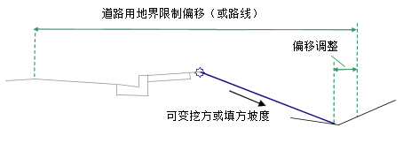

此部件可以在目标曲面上从附着点到道路红线限制范围的给定偏移处之间插入边坡连接。
也可以为边坡和其他连接(“全部连接”、“边坡连接”、“仅填方连接”和“无”)指定可选衬砌材质。
附着点位于边坡连接的内侧边缘上。

用“道路用地界限制偏移”加上或减去“偏移调整”来计算边坡偏移。将边坡连接从附着点插入到目标曲面上计算出的偏移处。

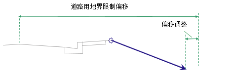

在布局模式中,此部件显示以 -4:1 的坡度向外延伸到道路用地界偏移加上或减去偏移调整处的连接。边坡连接的终止箭头指向外部。
