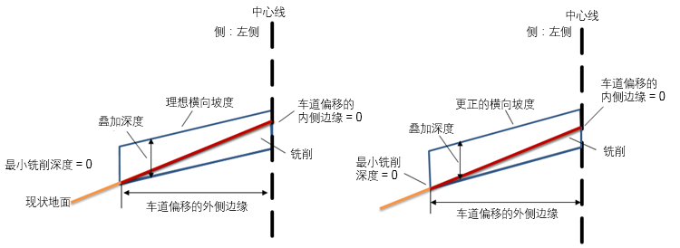

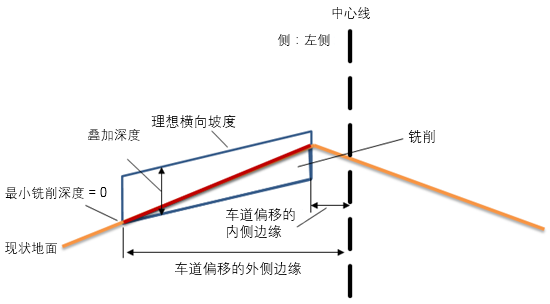

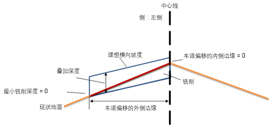

| 加铺深度
加铺层的深度。
数值
0.300 米

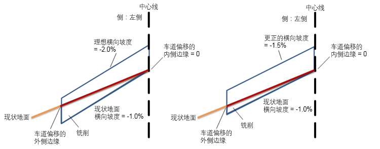

在公差范围内:
- 如果为路线定义了超高表:更正的横向坡度将是从超高表中获得的车道超高值。
- 如果没有为路线指定超高表:更正的横向坡度将是指定的理想坡度。
注: 此行为与“用户定义,无摆动”选项相同。
在公差范围外:
- 如果为路线定义了超高表:更正的横向坡度将是从超高表中获得的车道超高值加上或减去坡度公差值。
- 如果没有为路线指定超高表:则更正的横向坡度将是指定的理想坡度加上或减去坡度公差值。

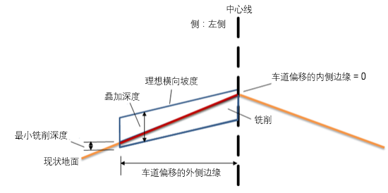

| 最小铣刨深度
原地面层底部与铣刨层底部之间的最小挖方深度。
数值
0.300 米

| 更正的横向坡度
这是道路调整的横向坡度,它经过优化以便尽可能与您指定的改建部件参数相符。
数值
-2.00%

输入:
| 输入
| 理想横向坡度
-2.0%
| 最小铣刨深度
0
| 坡度公差
0.50%
| 叠加坡度选项
用户定义,有摆动
| 使用纵断面选项
最小铣刨深度
计算:
| 输入
值
| 原地面横向坡度
-3.0%
| 原地面横向坡度 - 理想横向坡度
1.0%
| 坡度公差

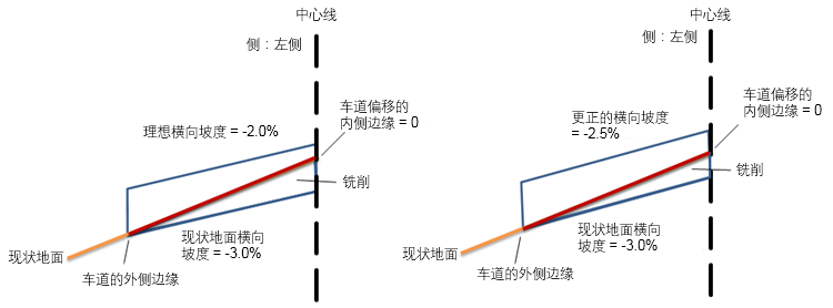

原地面坡度减去理想横向坡度等于 1%,该值大于 0.5% 坡度公差
| 更正的横向坡度
更正的横向坡度将为 -2.5%
输入:
| 输入
| 理想横向坡度
-2.0%
| 最小铣刨深度
0
| 坡度公差
0.50%
| 叠加坡度选项
用户定义,有摆动
| 使用纵断面选项

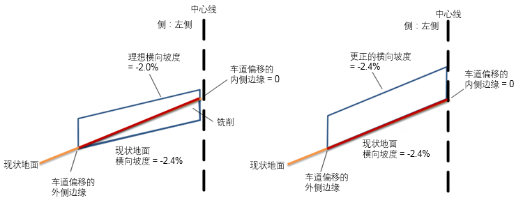

最小铣刨深度
计算:
| 输入
值
| 原地面横向坡度
-2.4%
| 原地面横向坡度 - 理想横向坡度
-0.4%
| 坡度公差
原地面坡度减去理想横向坡度等于 0.4%,该值小于 0.5% 坡度公差。
| 更正的横向坡度
更正的横向坡度将为 -2.4%

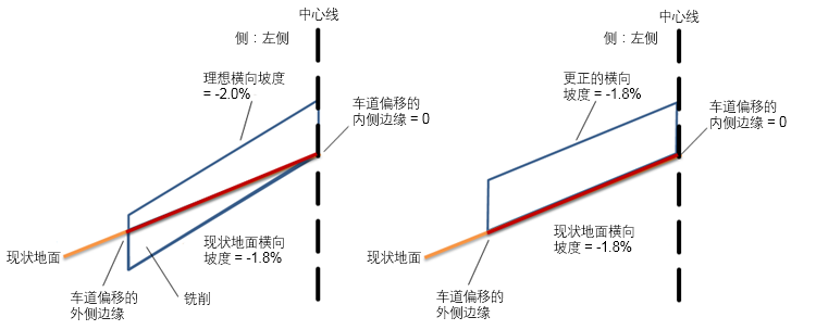

| 叠加坡度选项
用户定义,有摆动
| 使用纵断面选项
最小铣刨深度
计算:
| 输入
值
| 原地面横向坡度
-1.8%
| 原地面横向坡度 - 理想横向坡度
0.2%
| 坡度公差
原地面坡度减去理想横向坡度等于 0.2%,该值小于 0.5% 坡度公差
| 更正的横向坡度
更正的横向坡度将为 -1.8%

| 叠加坡度选项
用户定义,有摆动
| 使用纵断面选项
最小铣刨深度
计算:
| 输入
值
| 原地面横向坡度
-1.0%
| 原地面横向坡度 - 理想横向坡度
1%
| 坡度公差
| 更正的横向坡度
更正的横向坡度将为 -1.5%
