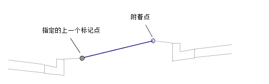

连接到标记点 2
该部件是一种常规用途的实用程序,类似于“指向标记点的连接”部件,可以连接从附着点到之前命名的标记点的连接。
它适用于多种情形,包括在相邻道路之间进行连接(其中,相对偏移和高程不同),或者跨相交路面之间的楔形端区域进行连接。如果尚未命名要连接的点,请使用“标记点”部件。
附着
附着点位于连接的开始处。连接可以按任一方向延伸。此方向由标记点相对于附着点的位置来确定。

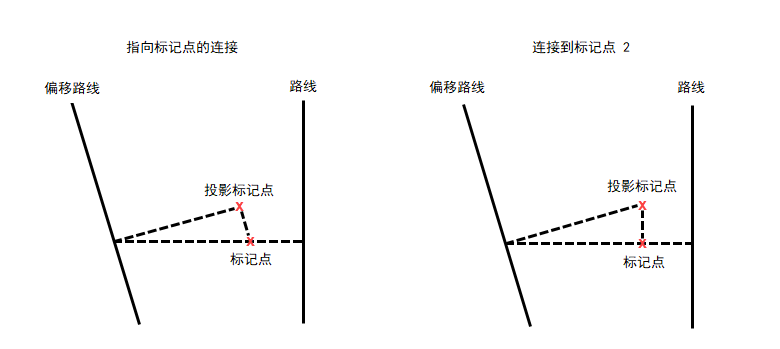

行为
当标记点位于相对于连接的偏移装配基准线上时,“指向标记点 2 的连接”部件与“指向标记点的连接”部件之间的主要区别在于其应用。下图显示了两种部件的区别。
