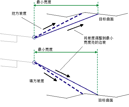

此部件尝试计算挖方条件的边坡点。如果找到边坡点,则将边坡连接的宽度与“最小宽度”的值进行比较。如果边坡点位于“最小宽度”范围内,则将边坡点移到目标曲面上的最小宽度点处。如果未找到挖方边坡点,则对填方条件重复此过程。
如果在道路建模期间为“最小宽度”指定了偏移平面路线名,“最小宽度”的值将根据路线的偏移发生变化。

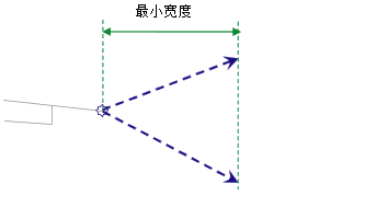

在布局模式中,此部件以向外延伸“最小宽度”距离的虚线显示挖方和填方坡度。边坡连接的终止箭头指向外部。
