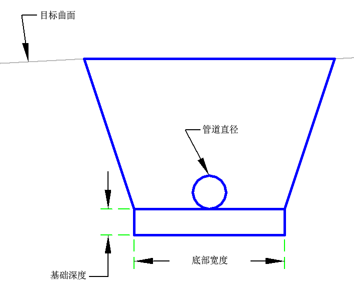

PipeTrenchAdjustDiameter 部件在沟渠中有单根管道,可对基础层和颗粒底回填进行体积计算。
深度会在颗粒底回填的横断面有所变化;但其他将保持不变。所有深度、宽度和直径会在沟渠与沟渠之间发生更改。沟渠的深度会沿路线而不同,因为该深度是从沟渠底部到目标曲面测量的。挖掘侧对于深度小于 12'(3.5 米)为垂直,对于大于该深度则坡度为 300%。纵断面会遵循管道中心。

底部宽度 管道沟渠的底部宽度 正数
3 英尺
1 米
管道覆土厚度 从管道顶部到表面的沟渠的深度 正数
0.5 英尺
0.15 米
管道直径 管道直径 正数
0.667 英尺
0.2 米
基础深度 沟渠底部上方管道基础的深度 正数
0.166 英尺
0.05 米

沟渠底部的高程是从纵断面坡面线高程减去一半管道直径以及基础深度而计算得出的。水平沟渠底部连接将对称地放置在该高程处的附着点偏移周围。如果沟渠深度小于 12'(3.5 米),则沟渠的侧面为垂直。在此深度之上,沟渠具有 300% 的边坡。在这两种情况下,边坡将向上延伸到现有曲面。
