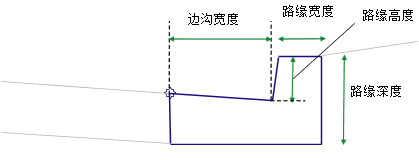

边沟宽度
从边沟排水沟边坡顶点到流线的宽度

路缘高度
从流线到路缘顶部的高度
正数
0.225 米
0.75 英尺
路缘宽度
路缘顶部的宽度
正数
0.15 米
0.5 英尺
路缘深度
路缘后部点处从路缘顶部到路缘底部的深度
正数
0.45 米
1.5 英尺

此部件用于生成简单路缘和边沟的造型,其中附着点位于 (a) 边沟(或边缘)的内侧边缘,或 (b) 路缘的后部。路缘面被指定一个较小的固定宽度,使路缘面为非垂直面。
