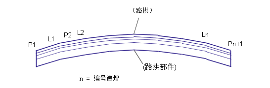

此部件可以创建行车道左右两侧之间的城市抛物线型车道的设计坡面、铺装层和底基的横断面表示。
用一系列短的直线连接模拟抛物线造型。不向行车道应用任何超高。铺装层结构遵循 Autodesk Civil 3D“帮助”中的“铺装横断面的铺装层结构”中介绍的标准。
附着点位于完工坡面曲面上的公路路拱处。此部件关于附着点对称。

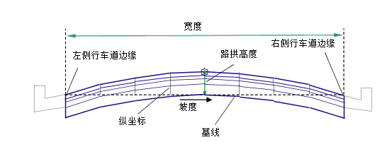

参数 |
描述 |
类型 |
默认值 |
路拱高度 |
从基线中心点到公路路拱的高度 |
正数 |
0.10 米 0.3333 英尺 |
宽度 |
从行车道左边到行车道右边的道路宽度 |
正数 |
7.2 米 24.0 英尺 |
铺装 1 深度 |
完工坡面和铺装 1 曲面之间的深度(0 表示忽略) |
数字(非负数) |
0.025 米 0.083 英尺 |
铺装 2 深度 |
铺装 1 和铺装 2 曲面之间的深度(0 表示忽略) |
数字(非负数) |
0.025 米 0.083 英尺 |
基层深度 |
铺装 2 和基层曲面之间的深度(0 表示忽略) |
数字(非负数) |
0.100 米 0.333 英尺 |
底基深度 |
基层和底基曲面之间的深度(0 表示忽略) |
数字(非负数) |
0.300 米 1.0 英尺 |
百分比坡度 |
从行车道左边到行车道右边的基线的百分比坡度 |
数字 |
0 (%) |
增量数 |
模拟抛物线造型的直线增量的数量 |
正偶数 |
8 |
无。
通过从附着点减去“路拱高度”来计算基线的中心,通过在附着点两侧以对称的方式应用“宽度”和“坡度”来计算行车道的左边和右边。沿基线上的偶数间隔计算抛物线的纵坐标,同时添加直线连接以连接纵坐标点。为指定深度处的铺装 1、铺装 2、基层和底基层曲面插入平行曲面。
