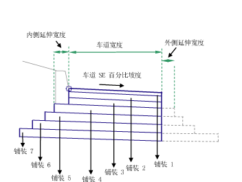

每一层在内侧和外侧都具有各自单独的延伸选项。内侧和外侧延伸可以在内侧或外侧上相对于铺装层的正上方指定其他宽度。
示例 1:
在以下示例中,“铺装 4 内侧延伸宽度”为 0.5 米。“铺装 4 外侧延伸宽度”为零。如果在右侧插入此部件,则将按下图所示进行绘制。
示例 2:
在以下示例中,“铺装 4 内侧延伸宽度”为 0.5 米。“铺装 4 外侧延伸宽度”为 0.6 米。如果在右侧插入此部件,则将按下图所示进行绘制。
延伸宽度始终被指定为正宽度。
