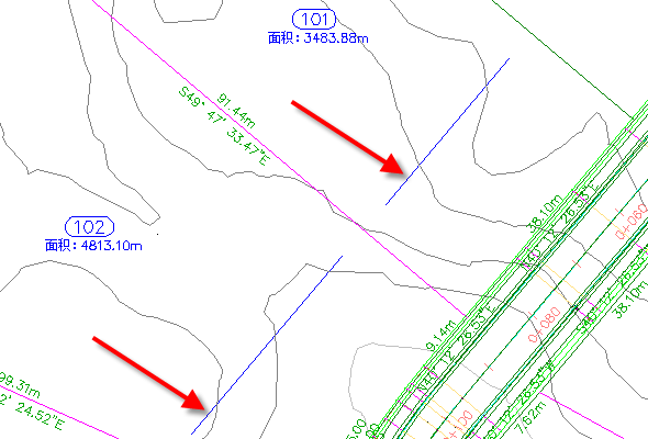

  4. 在右侧窗口中,选择在桩号 0+060 和 0+080 之间交叉的三维多段线。
    在纵断面图中选择三维多段线时,请注意将亮显平面图中的三维多段线。
  5. 将左侧 夹点向下朝纵断面图底部拖动。
  6. 重复步骤 1 和 2 以检查新的高程值。
    对投影的要素线或三维多段线进行夹点编辑时,将调整源对象的相应高程。
