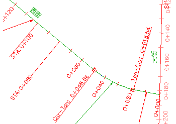

    父 (STA: 0+100) 标签样式和子 (STA: 0+080) 标签样式
    请注意,在图形中,“STA:0+080”和“STA:0+100”标签文本的大小不同,且文本和直线对齐方式也不同。子样式与创建子样式的父样式共享其基本特性。如果在父样式中更改了特性值,则也会将更改应用于子样式。如果在子样式中更改了特性值,父样式不会受影响。

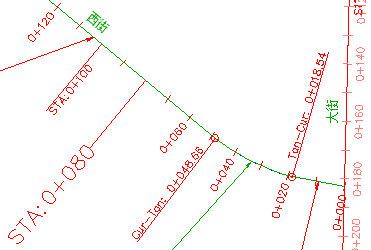

    请注意,这些标签现在使用相同大小的文本。“STA: 0+080”标签文本的大小现在与“STA: 0+000”标签文本的大小相同,因为父样式的文本高度已变更了子样式的文本高度。直线的路线仍然不同,因为未变更子样式的文本附着点。
    父 (STA: 0+100) 标签样式和子 (STA: 0+080) 标签样式,其中子文本大小由父文本大小变更
