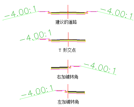

将装配保存到工具选项板
  1. 放大到曲面右侧的装配。
  2. 在建议的道路装配上,选择基准线。
    注:
    不要使用夹点拖动基准线标记。
  3. 单击基准线标记的底部。将基准线拖动到“教程装配”工具选项板上。
    装配的图像和名称将显示在此工具选项板上。
  4. 对其他三个装配重复执行步骤 2 和步骤 3。
