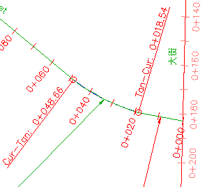

  4. 在“值”列中,将形状点缩写值更改为以下值:
    • 路线终点:终点
    • 切线-曲线相交:切线-曲线
    • 曲线-切线相交:曲线-切线
  5. 单击“确定”。
    曲线点标签将更新以反映图形设定中的更改。
    注:
    如果曲线点标签中的缩写没有更新来反映您进行的更改,请在命令行中输入 REGEN。
    在图形设定中修改了缩写的曲线点标签
