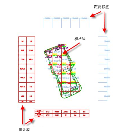

您可以使用创建土方施工图命令,在栅格和包含有关两个三角网曲面之间土方量信息的表格中插入标签。下图显示了使用此命令时插入到图形中的栅格、标签和表格的一个示例。

  7. 指定以下零部件可见性参数:
    • 统计表:显示挖方和填方的总值以及栅格的每行和每列的总计。
    • 距离标签:显示栅格间隔值。
    • 栅格线:显示栅格线。

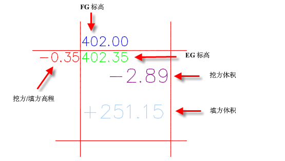

  10. “显示设置”对话框中,使用顶部的选项,指定图层、文字和位置设置。下图显示了各种标签在图形中的显示方式:
  11. 选择“体积文字边界”复选框,在体积标签文字周围插入边界,如下图所示:

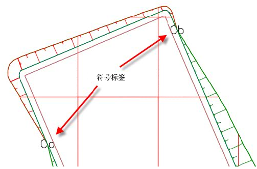

  12. 当选定边界的边缘导致栅格单元具有不规则形状时,您可以在“不规则单元标签选项”下面指定使用的设置。
    注: 在主对话框中选择边界时,可使用这些选项。
    • 边界点:指定在栅格单元为不规则形状时,使用符号标签、原始的高程标签,或不使用任何高程标签。
      如果选择“符号标签”,则符号将插入到不规则单元所在位置,而关于这些点的信息将插入到图形中的表格中。
