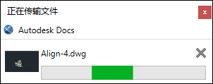

    • 按住光标并将文档拖到连接的驱动器上时,将显示预览。
    • 释放光标后,将在复制文档和文件夹时显示一个消息框。
      注: Desktop Connector 活动会显示在主屏幕上。有关详细信息,请参见 Docs - 主屏幕和活动。
