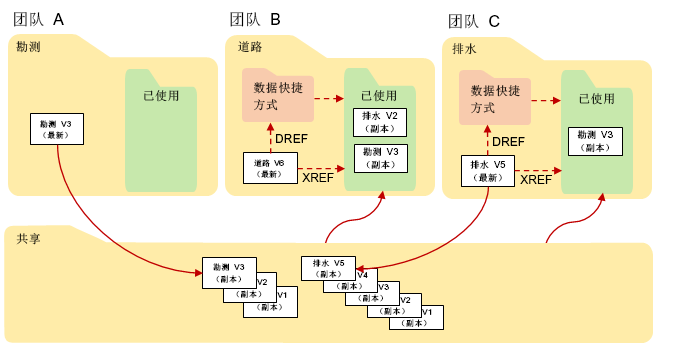

低信任环境(受控的共享)
- 团队无法访问彼此正在进行的 DWG。
- 从使用的资料包外部参照其他团队的 DWG。
- 每个团队都使用一个独立的数据快捷方式工作文件夹。
- 从使用的资料包数据参照其他团队的 Civil 3D 对象。
- 团队可以控制他们使用的版本。

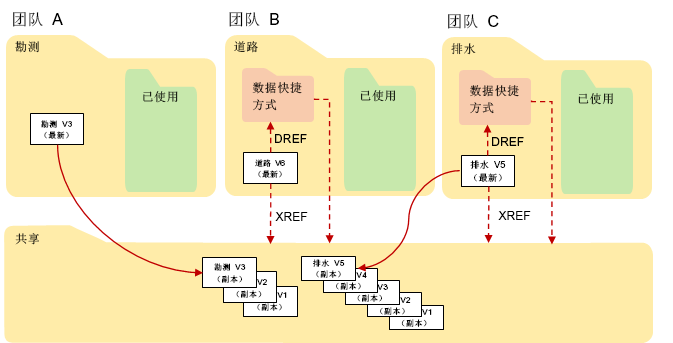

中等信任环境(受控的共享)
- 从共享的资料包外部参照其他团队的 DWG。
- 从共享的资料包数据参照其他团队的 Civil 3D 对象。

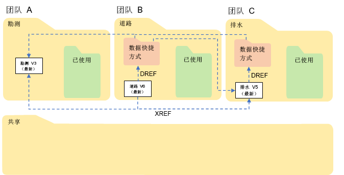

高信任环境(不受控的共享)
- 团队可以访问彼此正在进行的 DWG。
- 从其他团队的工作文件夹外部参照其 DWG。
- 从其他团队的工作文件夹数据参照其 Civil 3D 对象。
- Forma Data Management 中的“查看”权限可以防止一个团队编辑另一个团队的 DWG。
