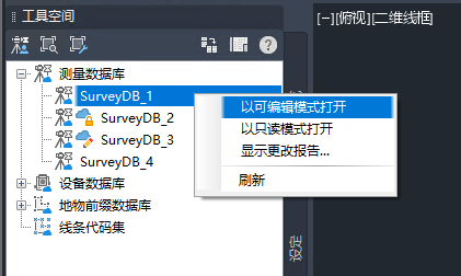

打开云数据库进行编辑的步骤
  1. 在“工具空间”中的“测量”选项卡上,展开“测量数据库”集合。
  2. 在要编辑的数据库上单击鼠标右键。
  3. 选择“打开”以进行编辑。
