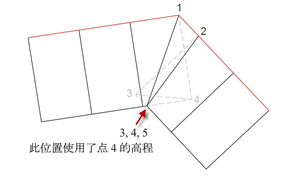

清除蝴蝶结后的角点高程值
在解决蝴蝶结后,用于角点的高程值会从蝴蝶结的其中一个内点获取,如下图所示。
下图展示了清除蝴蝶结之前的角点。道路基准线以红色显示。
下图展示了清除蝴蝶结之后的角点。
点 3 与点 4 被移动至点 5 的位置,该位置现会使用点 4 的高程。点 1 与点 2 的位置和高程保持不变。

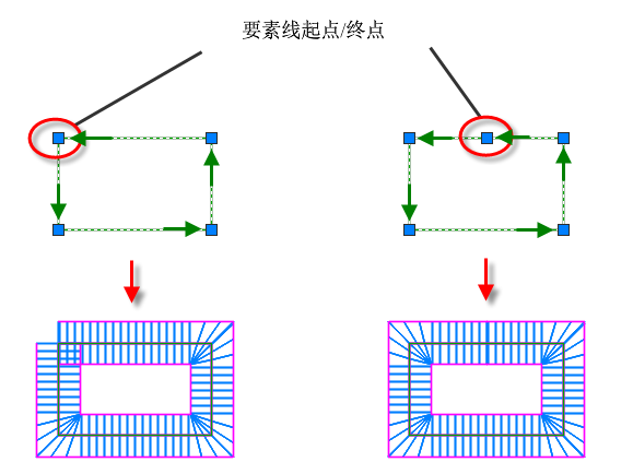

如果要素线的起点和终点在交点处相交,则不会在闭合要素线道路的终点处应用道路清理,如下侧左图所示。
若要解决此问题,建议绘制要素线,以使其起点和终点位于其他位置,而不是右侧图示所示的角点。
若要解决其他不自动清理且无法使用“清除道路蝴蝶结”命令解决的角点清理问题,可以从道路提取动态要素线,然后使用放坡工具从该要素线进行放坡。以下是将放坡添加到道路右侧的示例。
