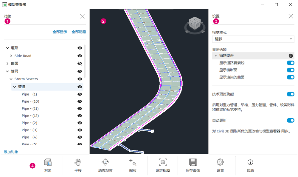

这将打开模型查看器。添加更多要预览的对象并调整其显示方式。
  1. “对象”面板。列出模型查看器的选定对象并指定其可见性。通过单击查看器工具栏中的“对象”,可以显示或隐藏该面板。有关详细信息,请参见 Civil 3D 模型查看器“对象”面板。
  2. 查看器三维画布。将图形作为模型显示在此空间中。隐藏或显示“对象”面板中的特定对象,并从查看器工具栏导航透视。
  3. “设置”面板。提供视觉显示样式和其他 Civil 3D 模型查看器设置。通过单击查看器工具栏中的“设置”,可以显示或隐藏该面板。有关详细信息,请参见 Civil 3D 模型查看器设置“面板。
  4. 查看器工具栏。在三维画布中启用导航和透视视图。可以平移、动态观察、缩放当前视图以及截取其屏幕快照。有关详细信息,请参见 Civil 3D 模型查看器导航。
