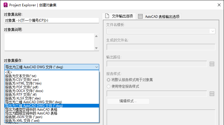

添加了导出三维 AutoCAD DWG 文件的功能。
此选项适用于以下对象:
- “创建对象集”对话框中的“对象集操作”列表。
- Project Explorer 中所有对象类型的快速报告/导出关联菜单。
- AeccRunProjectExplorerActions 命令。
了解更多信息。

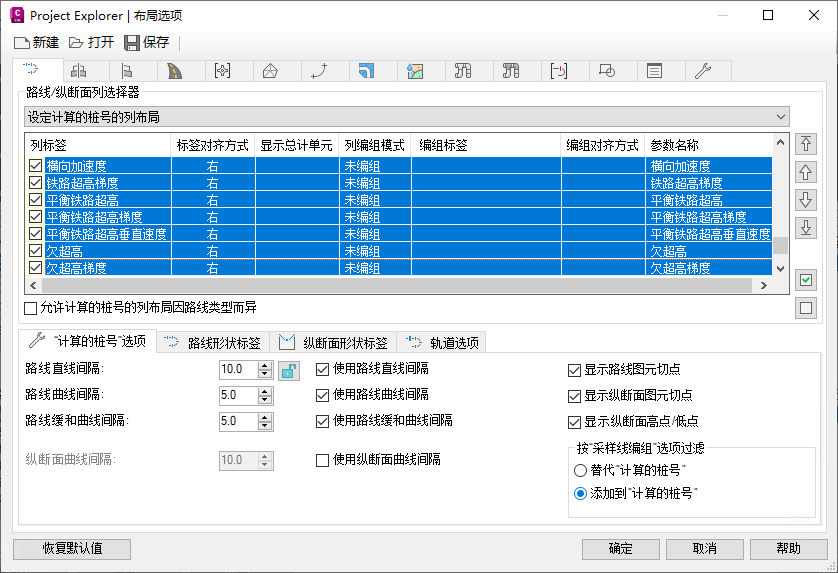

轨道铁路超高信息
- 以下轨道铁路超高值已添加到计算的桩号列表中,并且对报告和表可用。
- LateralAcceleration
- CantGradient
- EquilibriumCant
- EquilibriumCantGradient
- EquilibriumCantVerticalSpeed
- CantDeficiency
- CantDeficiencyGradient
- CantDeficiencyVerticalSpeed
- CantRatio
- CantJerk
- VerticalSpeed
