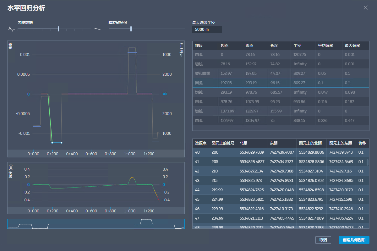

水平回归分析是一种强大的技术,用于根据现有路径的调查数据为线性基础设施创建优化的路线。随着时间的推移,轨道或道路等要素可能会从其原始位置发生偏移,从而产生影响性能和安全性的缺陷。水平回归通过沿当前路径获取测量点,并计算由切线(直线)、圆形曲线和过渡缓和曲线等几何元素组成的新“最佳拟合”路线来解决此问题。主要目标是创建平滑、精确的路线,以最大限度地减少与现有特征位置的偏差或“急转”。
由于几个关键原因,这种方法对于土木工程师来说至关重要,尤其是在铁路和高速公路设计中。它可在原始设计平面图丢失时准确重建“原样”几何图形,对于指导轨道维护和更新项目至关重要。通过消除不规则性,它提高了安全性和乘坐舒适度,同时最大限度地减少了对基础设施的磨损。此外,通过创建尽可能接近当前路线的路线,它可以大幅降低升级过程中的施工成本。这种将几何线拟合到真实数据的技术是提升线性项目设计、安全性和效率的基础工具。
通过选择一个或两个线性数据路径(几何空间点、要素线或二维/三维多段线),使用水平回归分析生成路线。使用随后显示潜在解决方案的水平回归分析视景,您可以调整阈值以优化用于创建的最终路线数据。了解更多信息
