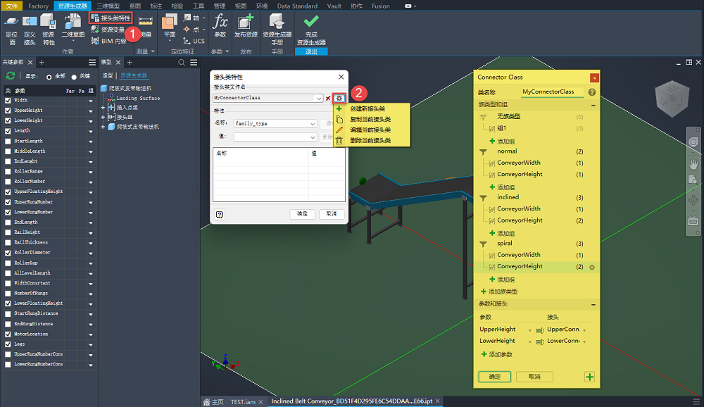

“接头类”对话框
用于创建和编辑资源接头类的新“接头类”对话框。
“接头类”对话框旨在简化您的工作流,并使接头类的创建过程比以往更加简单。借助此新对话框,您现在可以通过用户友好的界面直接创建、编辑和管理特性。这样就无需手动处理 XML 文件。
您可以从“接头类特性”对话框中访问它:
  1. “资源生成器”选项卡的“作者”面板中,单击“接头类特性”
  2. “接头类特性”对话框中,单击“接头类”
主要优势
简化的工作流:
“接头类”对话框提供了一个直观的界面,简化了创建接头类的过程。
易用性:
现在,您可以快速轻松地定义关键参数,如 family_typeconnector_namevalue_source ,而无需手动编辑 XML 文件。
增强的管理:
新对话框改进了对接头类特性的管理。这让每个人无论专业知识如何,都能访问和更轻松地理解 XML 文件。
预防语法错误:
新对话框消除了 XML 文件中语法不正确的问题。其用户友好型设计可确保所有特性均正确进行格式化,从而减少错误并提高接头类的整体可靠性。
