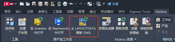

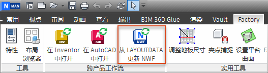

添加了使您可以使用 LAYOUTDATA 文件中的任何现有更改手动更新 DWG 和 NWF 文件的命令。
您可以从“Factory”选项卡的“跨产品工作流”面板访问该工具:
AutoCAD - 从 LAYOUTDATA 更新 DWG
Navisworks - 从 LAYOUTDATA 更新 NWF
如果单击该选项,则在其他应用程序(如 Inventor)中对 LAYOUTDATA 文件所做的任何更改都将在 DWG 或 NWF 文件中更新。
有关详细信息,请参见 AutoCAD - 从 LAYOUTDATA 更新 DWG 和 Navisworks - 从 LAYOUTDATA 更新 NWF。
