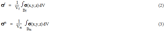

其中 V 是 RVE 的总体积。同样,纤维和基体平均应力状态可以表示为
其中,Vf 和 Vm 分别是 RVE 内纤维和基体成分的体积 (V=Vf +Vm),Df 和 Dm 分别表示 RVE 内纤维和基体成分所占用的子域 (D = Df Dm)。合并 Eq. 1-3 将生成
其中,φf = Vf/V 和 φm = Vm/V 分别是纤维和基体成分材料的体积因子。

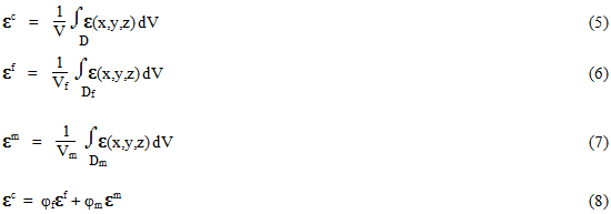

类似的推理方式同样适用于应变张量,从而可以生成下面的 Eq. 5-8。
关于 Multicontinuum 理论的使用的基本观点是,成分平均应力和应变状态(σf、σm、εf、εm)在预测损坏演变和材料失效方面比复合平均应力和应变状态(σc、εc)更具相关性。基体成分中的损坏演变和失效实际上由基体成分材料中的应力和应变推动,不是由纤维成分材料中的应力和应变推动,也不是由均质复合材料中的应力和应变推动。对于纤维成分,道理类似。

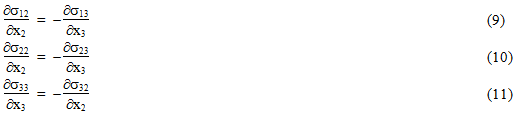

= 0\。尽管复合平均应力状态是单轴的,但 RVE 的异构微观结构中的实际微观机械应力场 σ(x,y,z) 却十分复杂。这归因于由成分材料的刚度、泊松比和热膨胀系数中的差异而造成它们之间出现自平衡交互。例如,在实际微观机械应力场中,六个应力分量中有四个分量(σ11、σ22、σ33、σ23)在 RVE 内达到非零值。 此外,这四个应力分量通过大量的局部化应力集中,显示了 RVE 上的高度空间变化。但是,三个实际应力分量(σ11、σ33、σ23)完全是由于成分材料之间的自平衡交互所致。 例如,纤维和基体的泊松比差异会影响对自平衡 σ11(x,y,z) 和 σ33(x,y,z) 应力场的研究。 如果存在空间变化的 σ11(x,y,z)、σ22(x,y,z) 和 σ33(x,y,z) 应力场,剪切应力必须出现才能维持局部平衡。 方程 9-11 显示平衡的偏微分方程已简化,以适用于当前所有应力分量均相对于纤维方向(即“1”方向)保持不变的单向复合 RVE 的情形。
方程 10 和 11 表示剪切应力分量 σ23 必须在 RVE 内的任意点处演变,其中 或
为非零值。遗憾的是,这些自平衡应力分量(σ11、σ33、σ23)已由于在整个 RVE 上平均微观机械应力场而被完全过滤,由此复合平均应力状态是单轴的并且
> 0。
