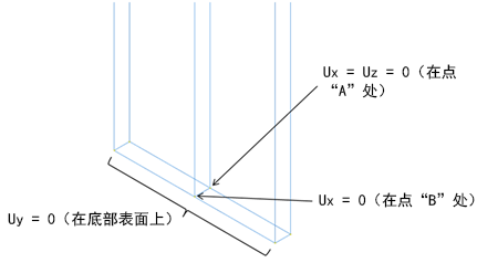

应用边界条件
创建最大程度约束板底部表面移动的边界条件,避免发生刚体移动。
边界条件如下所示。
- 依次选择“Preprocessor”>“Loads”>“Define Loads”>“Apply”>“Structural”>“Displacement”>“On Areas”。
- 在图形窗口中,选择板的 2 个底部表面,然后单击“Apply U,ROT on Areas”对话框中的“OK”。
- 在显示的对话框中,输入用于 UY 的位移值 0,然后单击“OK”。
- 依次选择“Preprocessor”>“Loads”>“Define Loads”>“Apply”>“Structural”>“Displacement”>“On Keypoints”。
- 选择点“A”,然后将 UX 和 UZ 设置为等于 0。
- 重复步骤 4 和步骤 5,选择点“B”,然后仅将 UX 设置为 0。
