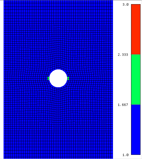

我们可以看到,增量 26 表示板中的第一个基体失效(PFA 损坏状态 = 2)。

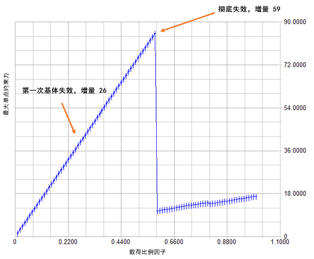

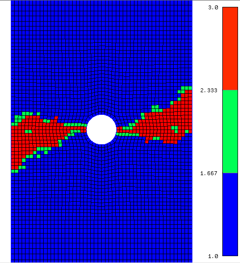

重复上述步骤,检查失败如何传播到整个模型中。在增量 59 中,纤维失效已经延伸到带有零度层的所有载荷的板宽度上。如果我们将 PFA DAMAGE STATE 与最小单个点约束力和载荷比例系数图相比较,可以确定板的总失效。请注意,总失效在模型的初始基体失效后发生。
