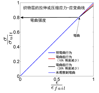

为克服这一挑战,我们使用通常所谓的“弯曲强度”来特征化基体。当应力-应变曲线更改坡度时,弯曲强度(已经过广泛地实验观测 [1-11])仅为标准拉伸、压缩或剪切测试中的应力级别。此坡度变化是由牵引内基体横向载荷失效引起的,这已经过声发射研究的验证(例如 [1,7,11])。拉伸或压缩载荷理想化的此行为如下所示,其中应力和应变已按其各自的彻底失效级别进行标准化。最初,弯曲强度增加时观察到线性响应。弯曲后行为将取决于刚度缩减。红色和黑色曲线分别对应 10% 和 20% 刚度缩减。虚线曲线显示未观察到弯曲时的行为。请注意,大致看一下该曲线,强度可能并不明显。
