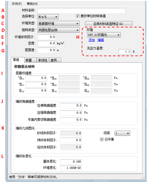

创建新的编织 mdata 文件
将新的编织复合层添加到材料库。
在启动后依次选择“文件”>“新建”>“织物”,Composite Material Manager GUI 将切换为织物格式,如下所示。
注意:
在选择创建新的织物材料文件后,“非线性”选项卡将仍处于活动状态。但是,任何在“非线性”选项卡上输入的数据将被忽略,原因是编织物不支持失效前非线性功能。
