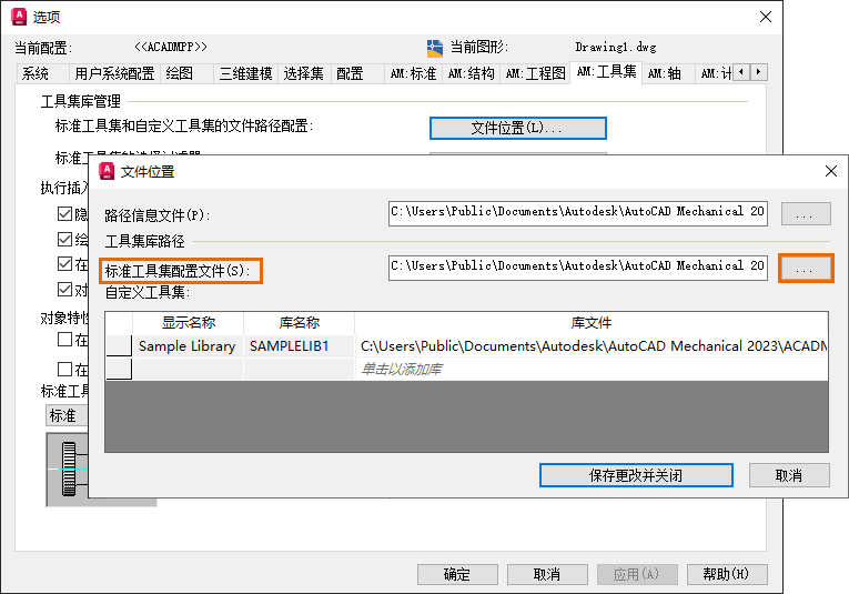

  2. 启动 AMOPTIONS 命令以打开“选项”对话框,然后选择“AM:工具集”选项卡。
  3. 单击“文件位置”。

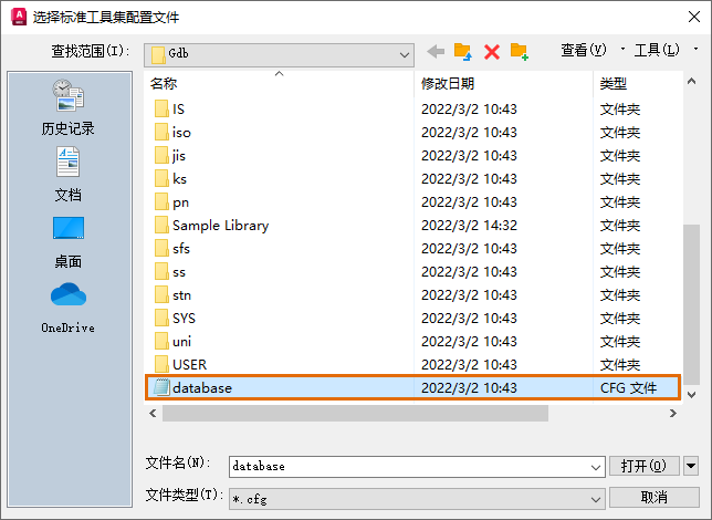

  4. 选择“标准工具集配置文件”字段对应的“浏览”按钮。此路径指向 Gdb 文件夹中的配置文件(database.cfg 文件)。

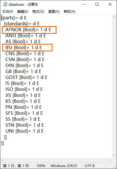

  5. 在记事本中打开 database.cfg 文件以对其进行编辑。将不需要的标准工具集库的值从“1”更改为“0”。示例如下所示:
  6. 进行更改后保存此文件。在“文件位置”对话框中选择“保存更改并关闭”,然后单击“应用”。
    执行此过程后,工具集库中将不提供不需要的工具集。
通过使用相同的过程将值更改为“1”,可以恢复已删除的内容。
