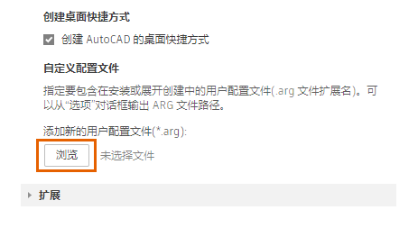

创建展开
  1. 创建联机展开(请参见面向管理员的安装)。
  2. 创建展开时,浏览到已创建的配置 .arg 文件。
