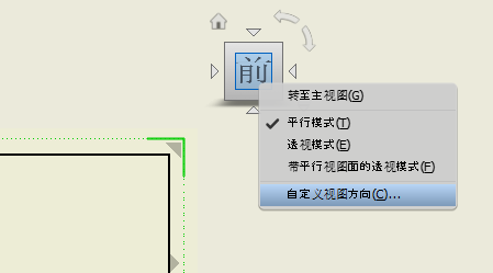

在工程图中,双击某个视图以访问该视图的 ViewCube。在 ViewCube 上单击鼠标右键,然后单击“自定义视图方向”。

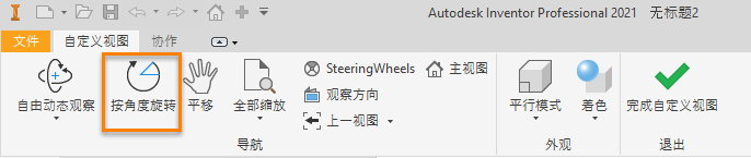

此时将打开“自定义视图”窗口。在“自定义视图”选项卡上,单击“按角度旋转”。
使用“按增量旋转视图”对话框中的选项设置模型方向。
