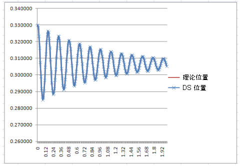

位移、质量弹簧实例
一种简单的质量和弹簧验证实例。
牛顿定律
(1)
其中:
 数值:
:位置,基于时间 t
:速度
:加速度
= 实体的质量(以 kg 为单位)10
= 弹簧阻尼(以 N.s/m 为单位)20
= 弹簧刚度(以 N/m 为单位)15000
= 弹簧自由长度(以 m 为单位)0.3
= 重力(以 m/s2 为单位)9.81
= 初始位置(以 m 为单位)0.33
= 初始速度(以 m/s 为单位)0.0
(1)
其中
(2)
此微分表达式的解答是:
(3)
在系统平衡, 以及 x = B 的情况下的特殊解答。
结果 (2)
(4)
初始条件为给定 A 值且 :
t = 0.0 时,(3)
(5)
和
(6)
最后,(3) 中报告的 (4) 和 (6) 给出位移表达式:
将在 Excel 中对此表达式进行编程,然后将结果与运动仿真生成的结果相比较,结果应该是完全相同的。
