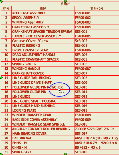

将鼠标移至您要进行拆分的表行中的文本上方。当移动图标显示时,单击鼠标右键。

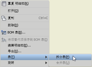

在关联菜单中单击“表”
“拆分表”。

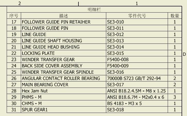

该表将拆分为两个片段。在浏览器中,新的表片段会显示为父表的一个子项。
将拆分部分移至新图纸的步骤:
在浏览器中展开“明细栏”。
将拆分表拖至新图纸标签下方的区域。
在浏览器中双击该新图纸将其激活,并调整拆分表的位置。
