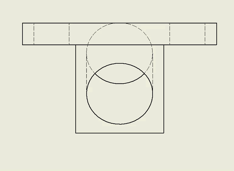

在正交工程视图中添加尺寸
  1. 在功能区上,单击“标注”选项卡 “尺寸”面板 “尺寸”。
  2. 在图形窗口中,选择几何图元并拖动以显示尺寸。
    • 要为直线或边添加线性尺寸,请单击以选择该几何图元。
    • 要在点与点之间、曲线与曲线之间或曲线与点之间添加线性尺寸,请单击以选择每个点和每条曲线。
    • 要添加线性对称尺寸或线性直径尺寸,请选择两条平行的直线或边,单击鼠标右键,然后选择“尺寸类型”“线性对称”或“线性直径”。
    • 若要添加线性断开尺寸,请选择两条直线、边或点。然后单击鼠标右键,然后选择“尺寸类型”“线性断开”。
    • 要添加半径或直径尺寸,请单击以选择圆弧或圆。
    • 若要添加角度尺寸,请选择两条直线。
    • 若要添加断开角度或弧长度尺寸,请选择两条直线,单击鼠标右键,然后选择“尺寸类型”“成角度断开”或“弧长断开”。
    • 添加垂直于选定边旋转的尺寸的步骤:1) 选择线性边或 2 个点。2) 单击鼠标右键,然后选择“尺寸类型”“已旋转”。3) 选择直线以建立尺寸的平行或垂直方向。
    • 若要为圆弧段标注弧长、角度或弦长尺寸,请单击以选择该圆弧。然后单击鼠标右键,选择“尺寸类型”“弧长”、“弧长断开”、“角度”、“成角度断开”或“弦长”。
    • 要添加隐含交点的尺寸,请选择第一条曲线,单击鼠标右键,然后选择该交点。选择定义隐含交点的第二条曲线,然后选择要标注尺寸的元素(或其他隐含交点)。
      提示:工程图中选择的对象将确定快捷菜单中可用的尺寸类型和命令。若要更改设置或使用不同的选项,请单击鼠标右键,然后单击菜单上的命令。
  3. 单击此选项以在适当的位置放置尺寸。
    提示:创建指引线时,按住键盘上的 Ctrl 键,使指引线以 15 度的步长进行捕捉。
