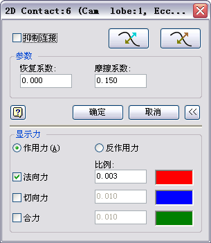

为 2D Contact 设定特性并显示力矢量。在浏览器中,在 2D Contact 运动类型上单击鼠标右键,然后单击“特性”。
设定“恢复系数”值为 0.0。
展开对话框以访问下面的区域。选中“法向”框并将“比例”设定为 0.003。
