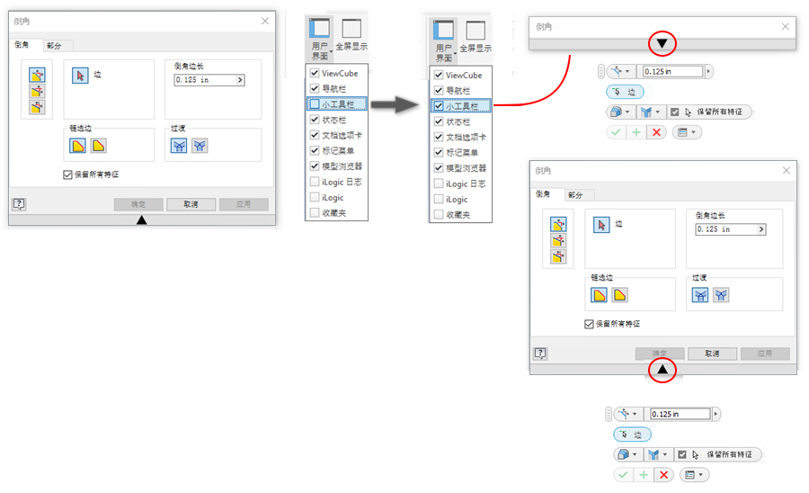

  1. 在功能区的“视图”面板 “用户界面”面板 “小工具栏”上,
  2. 取消选中/选中“小工具栏”复选框可以只显示对话框。
    如果选中此复选框,则当您访问上面的命令之一时,将显示对话框和小工具栏,如下图所示:
若要最大化图形空间大小,请禁止显示这些小工具栏。
