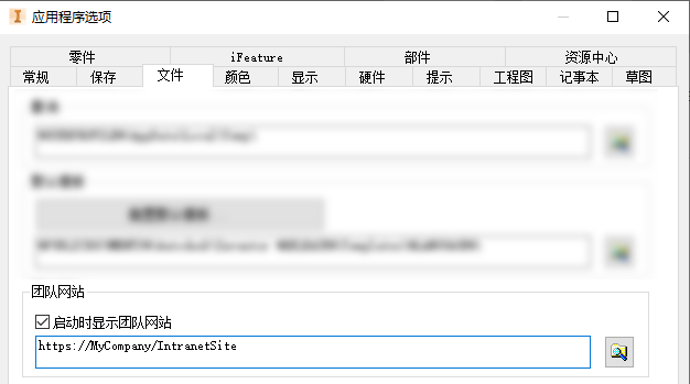

访问“应用程序选项”对话框。
在“文件”选项卡上,在“团队网站”字段中指定网站或文件。这可以是指向教程的链接,或者是您选择的文件或 URL。
选中该框可将 Inventor 主页启动屏幕替换为指定的团队网站页面。

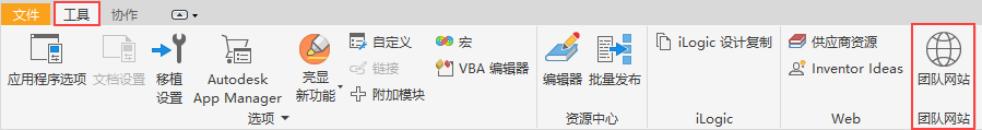

从“常用工具”选项卡的“团队网站”面板。
从“帮助”菜单下拉列表。
