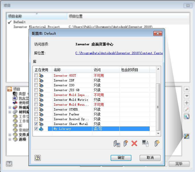

Inventor 资源中心数据库包含 750,000 多个零件,涵盖 18 种国际标准。根据您的设计需求,仅加载必要的库将提高加载资源中心并从中放置内容的速度。
如果您仅使用库内容的一小部分,请考虑将所需的族复制到自定义库,然后仅将其加载到自己的项目设置中。
