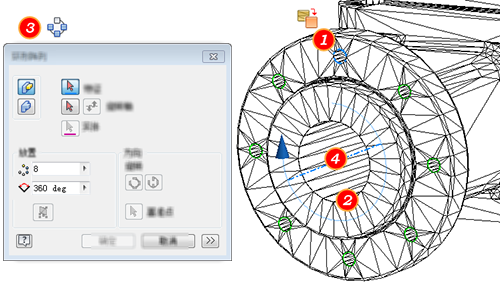

方案:我有一个部件,其中包含低分辨率网格参考几何图元。在部件工程图中,我需要在网格参考几何图元的孔中心和我设计的实体零部件中的特征之间添加尺寸。
对于低分辨率网格,将无法使用孔中心线进行标注,因为细分太粗糙。我如何解决此问题以达到绘图目的?
