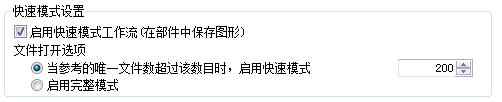

启用“快速”模式,并在“应用程序选项”中设置默认打开行为。
  1. 在功能区上,单击“工具”选项卡 “选项”面板 “应用程序选项”。
  2. 单击“部件”选项卡。
  3. 单击“启用快速模式工作流”。
  4. 指定要使用的“文件打开选项”。处理大型部件时,选择“当参考的唯一文件数超过该数目时,启用快速模式”,然后指定值。该值根据唯一文件阈值来设置默认的打开行为。这使您可以在快速模式下打开非常大的部件,并且完全打开较小或较简单的部件。文件打开时间取决于多种因素,例如引用数量、模型几何图元的复杂度以及系统的硬件规格。

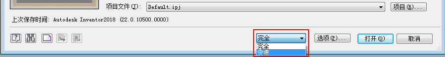

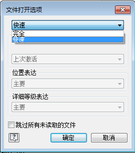

进入快速模式
启用快速模式并保存部件之后,当打开超过唯一文件值的部件时,阈值将用于调用“快速加载”选项。打开部件时,可以使用以下方法之一替代默认的文件打开行为:
