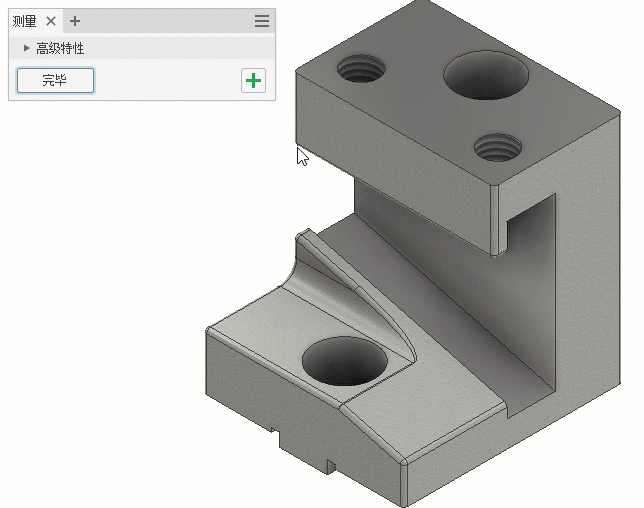

累加线性、面积、体积和/或角度测量值的步骤
首先打开“工具”选项卡
“测量”面板
“测量”。
若要将线性、面积、体积、质量和/或角度测量添加到“累积特性”部分,请在图形窗口中进行选择,然后单击测量类型旁边的加号。例如,在图形窗口中选择一条直线,然后单击该测量类型旁边的加号。值将被添加到“累积特性”下的“距离”测量组中。
加号表示“添加到累积值”,可将所选项添加到您想要累加的每种测量类型对应的“累积特性”部分的相应组中。
单击测量旁边的加号可将值添加到“累积特性”部分的相应组中。
单击组标题箭头可显示添加的值。
在图形窗口中选择所需数量的项目,然后单击“测量”面板中测量类型旁边的加号可将值添加到累积组。这些值将显示在测量类型所特定的累积组中。例如,半径将添加到“距离”组,而角度将添加到“累积特性”下的“角度”组。
根据需要继续添加测量以累积测量。

从累积值中减去的步骤
若要从“累积特性”部分减去线性、面积、体积、质量和/或角度测量,请在图形窗口中进行选择,然后单击测量类型旁边的减号。

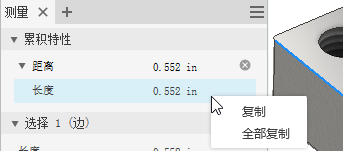

用于累积测量工作流的按钮位于“测量”面板的右侧,正好处于每种测量类型的对面。将光标悬停在该区域上可访问这些按钮。
若要从列表中删除单个值,请将光标悬停在累积值上,然后单击删除图标。累积值会相应地调整。若要删除一组值,请将光标悬停在“距离”、“角度”或“面积”上以从累积组中删除所有值。
若要复制一个或一组值,请在值上单击鼠标右键,然后选择“复制”或“全部复制”。
