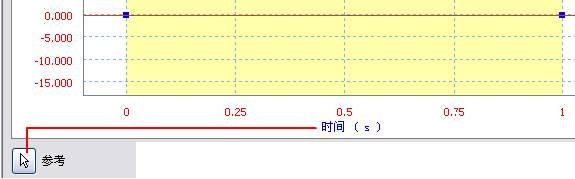

选择曲线的参考
曲线的参考沿 X 轴分布。默认情况下,参考为时间,但用户可以更改所有曲线(除定义驱动条件的曲线以外)的参考。
  1. 单击“选择参考”
    “选择参考”对话框打开,并显示可以用作参考的所有系统变量。
  2. 在“选择参考”对话框上,选择要用作该曲线参考的变量。
  3. 单击“确定”。
    对话框关闭,选定的变量将沿曲线的 X 轴显示。
  4. 如下所示,继续定义曲线。
    注意:对于驱动条件,不能更改参考变量。该参考变量只能为时间(即默认设置)。
