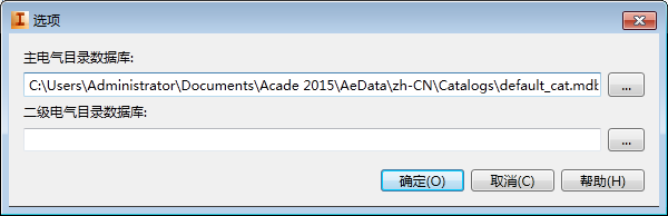

Electrical Catalog Browser 默认将 default_cat.mdb 文件随 AutoCAD Electrical 一起安装。您可能希望从 Electrical Catalog Browser 参考不同的目录数据库,例如特定于项目的目录数据库。
  1. 如果未打开电气目录浏览器,请单击“装配”选项卡 “零部件”面板 “放置”下拉列表 “电气目录浏览器”。
  2. 单击
  3. 单击“主电气目录数据库”编辑框旁边的浏览按钮。
  4. 找到要用作主目录数据库的电气目录数据库,然后选择该数据库。
  5. 单击“确定”。
注意:目录数据库必须遵循预定的目录数据库结构
