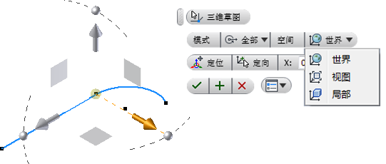

启动“三维变换”命令,然后选择要编辑的一个或多个三维草图实体。
  1. 单击“三维草图”选项卡 “修改”面板 “三维变换”。
  2. (可选)选择变换模式:
    • 全部。所有操纵器都可用。
    • 平动。仅平动操纵器可用。
    • 转动。仅转动操纵器可用。
  3. (可选)选择空间模式:
    • 世界。使用模型原点定向操纵器。
    • 视图。相对于模型的当前视图对操纵器进行定向。
    • 局部。相对于选定对象对操纵器进行定向。
  4. (可选)选择“定位”重定位空间坐标轴。
  5. (可选)选择“定向”重定向空间坐标轴。
  6. 输入精确的 X、Y、Z 值或角度值,或者通过自由拖动移动选择。
  7. 单击“确定”以完成。
