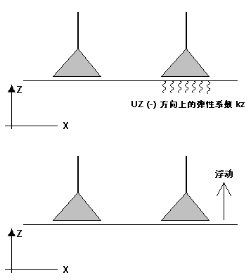

当您定义约束的浮动时(例如,基于 Z 轴的方向 UZ+ 浮动),还可以确定每个约束的弹性基本系数 KZ。只能为所定义的浮动方向的相反方向(即 UZ-)确定弹性基本系数。参见下图:

| 自由浮动 | 相对于梁的本地坐标系的轴,位移和旋转在顺势方向(“+”)或逆势方向(“-”)上是自由的。如果弹性基本系数 H 或 K 为 0,则两个方向都是自由的,不受任何值的限制。如果为这些系数定义任意值,则会限制在两个方向上的释放自由 - 释放的最大自由度取决于所定义的限制。 |
| 正向浮动 | 相对于梁的本地坐标系的轴,位移和旋转在顺势方向(“+”)上是自由的。如果弹性基本系数 H 或 K 为 0,则顺势方向是自由的,不受任何值的限制。如果为这些系数定义任意值,则会限制逆势方向(“-”)上的释放自由。释放的最大自由度取决于所定义的限制。 |
| 负向浮动 | 相对于梁的本地坐标系的轴,位移和旋转在逆势方向(“-”)上是自由的。如果弹性基本系数 H 或 K 为 0,则顺势方向是自由的,不受任何值的限制。如果为这些系数定义任意值,则会限制顺势方向(“+”)上的释放自由。释放的最大自由度取决于所定义的限制。 |
