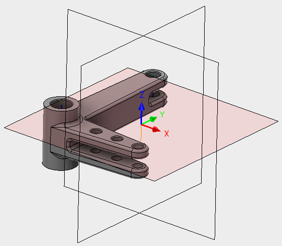

使用对称平面可以强制生成的形状绕平面对称。在模型上最多可以使用三个对称平面,每个局部 XY、XZ 和 YZ 平面对应一个对称平面。对称平面可以参考现有的 UCS,也可以与全局坐标系对齐并与零件的质心相交。

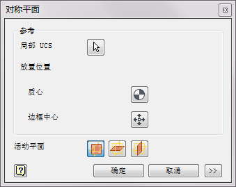

创建对称平面
  1. 在“分析”选项卡 >“目标和标准”面板中,单击 “对称平面”。默认情况下,对称平面定位在零件的质心处并与全局坐标系对齐。
  2. 若要使对称平面与 UCS 对齐,请单击“局部 UCS”按钮并选择激活的 UCS 作为对称平面的参考。对称平面将在 UCS 的局部 XY 平面中创建。
  3. 如果您要在零件的质心处放置 UCS 和对称平面,请单击“质心”按钮。
  4. 如果您要在零件边框的中心处放置 UCS 和对称平面,请单击“边框中心”按钮。
  5. 切换“激活平面”按钮以在其他正交方向之一上添加对称平面。
  6. 单击“确定”
