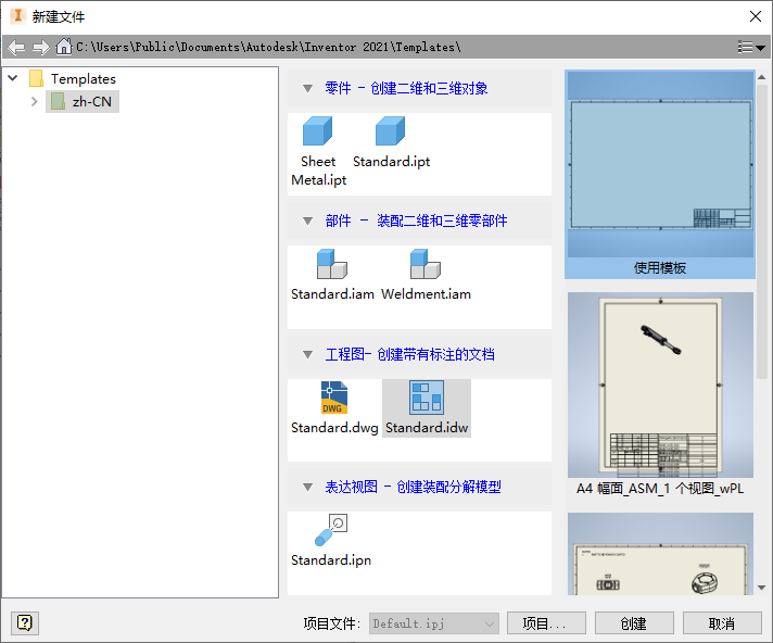

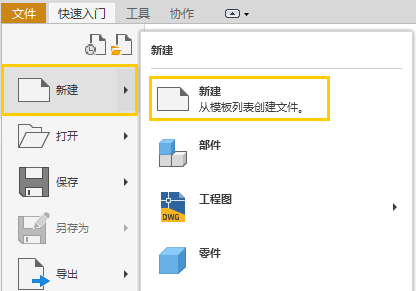

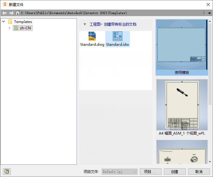

“来自文件” “新建”: | 在“新建文件”对话框中,单击以在右侧列中进行选择。若要打开 standard.idw(使用模板),请单击“创建”。也可以双击模板以将其打开。 |

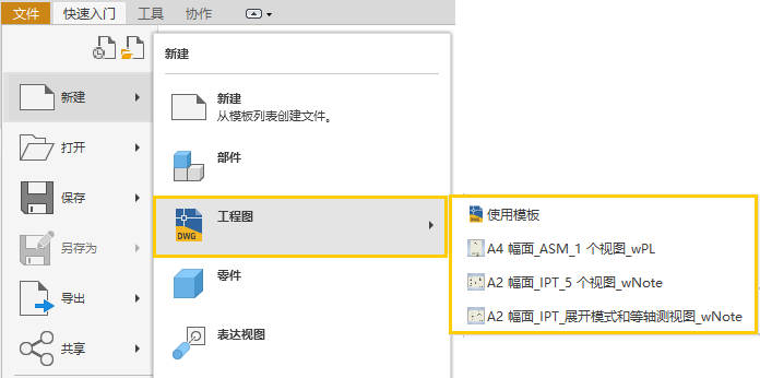

“来自文件” “新建” “工程图”:将光标悬停在弹出菜单箭头上以显示弹出菜单中可用的图纸格式模板,然后单击以进行选择。 | |

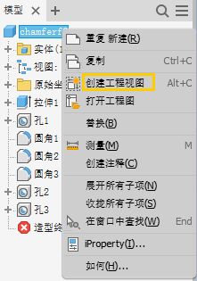

| 在零件或部件文件中:在浏览器中的文件名上单击鼠标右键,然后选择“创建工程视图”。将显示“新建文件”对话框。 | 若要打开 standard.idw(使用模板),请单击“创建”。也可以双击模板以将其打开。 |
