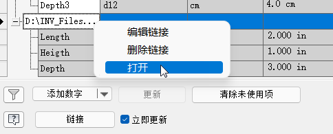

  4. 要打开链接的文件,请在“参数”对话框中的文件名路径上单击鼠标右键,然后单击“打开”。
