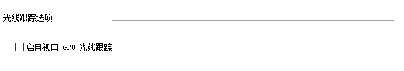

若要使用 GPU 模式,请执行以下操作:
  1. 转到“工具”“选项”,然后单击“应用程序选项”。
  2. 单击“硬件”选项卡。
  3. 在对话框的底部,选择“启用视口 GPU 光线跟踪”。如果硬件兼容,则该选项将可用。
    注意:有关该对话框的信息,请参见下面的“GPU 光线跟踪”。
