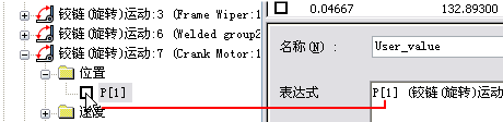

例如 | 10+cos(P[1] (Revolution: 1) - PI/6)+20*abs(P[3] (Spherical: 2)) 其中 P[1] (Revolution:1) 是名为 Revolution:1 的运动类型的第一个自由度的位置 P[3] (Spherical:2) 是名为 Spherical:2 的运动类型的第三个自由度的位置。 注意:可通过在输出图示器浏览器中单击变量左侧的框来添加变量。 |
软件实时检查名称和表达式,但仅在仿真停止后才计算曲线。在验证名称和表达式之后,软件会将新变量放置在 User variables 文件夹中。用户可以对所有处理过程使用这项功能,包括创建新曲线。
