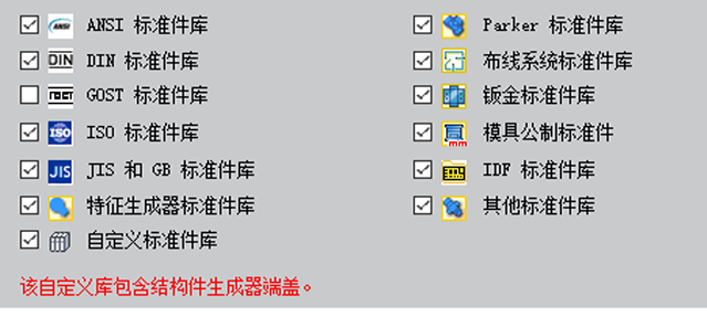

安装资源中心库(桌面资源中心)的步骤
  1. 在 Inventor 安装程序登录页面上,单击“Autodesk inventor 资源中心库”。
  2. 单击向下箭头 ,然后选择要访问的库。
  3. 单击向上箭头 可关闭并返回到产品列表。
注意:
在本地计算机上直接安装在“Autodesk Inventor 资源中心库”部分中选择的资源中心库,将其作为桌面资源中心。
您可以选择是将 Inventor 标准件库安装为桌面资源中心还是安装为资源中心库以便在 Vault 服务器上共享。

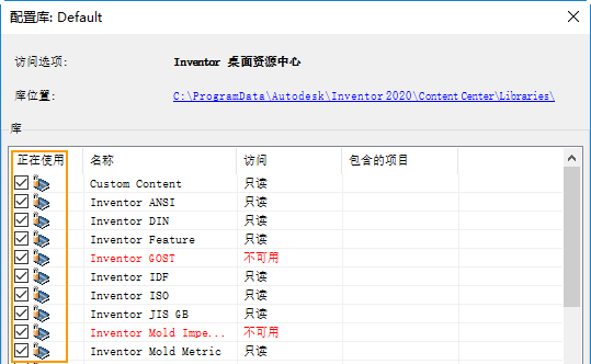

在激活项目中使用资源中心库的步骤
  1. 在“项目”对话框中,单击右侧的“配置资源中心”按钮。
  2. 在“配置库:项目名称”对话框中,确认“自定义资源中心库”处于选中状态。
  3. 单击“确定”。
注意:如果您在非 Vault 环境中通过网络共享桌面资源中心,则需要通过网络手动管理权限。桌面资源中心无法在 Vault 服务器上安装,且无法通过网络共享。如果您在共享环境中工作,建议通过 Autodesk Vault (Server) 介质安装 Vault 服务器和资源中心库。
